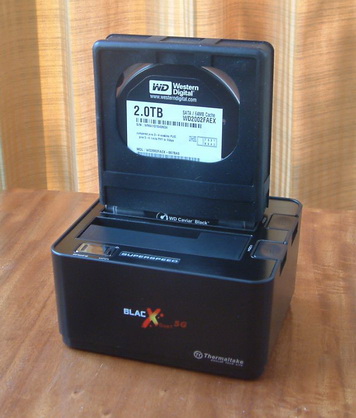

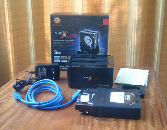

Thermaltake BlacX Duet 5G USB 3.0
Dual HDD Docking Station
ที่กล่องเขียนว่ารับประกัน 3 ปี แต่ทางร้านให้ปีเดียว ของในกล่องมีดังนี้
ตัว Docking, Adapter Power Supply, สาย USB 3.0, เสื้อยางใส่ HDD 2 อันขนาด 2.5
และ 3.5 นิ้ว ตามรูป ลองใส่เสื้อยางให้กับ HDD 3.5 นิ้ว, Manual
แหม...ตัว Manual นี่มีหลายภาษาพอเจอภาษาอังกฤษก็อ่านเลย
พออ่านเสร็จ เปิดหน้าข้างใน มีภาษาไทยด้วย ...สรุปใน Manual ก็มีแค่
เสียบสายที่มีทั้ง 2 เส้น ใส่ Harddisk เปิดสวิตซ์ ไม่ต้องใช้ Driver ก็แค่นี้เองครับ
พอลองใส่เสื้อยางให้ HDD ก็ดูเท่ดีครับ จับถนัดมือดี

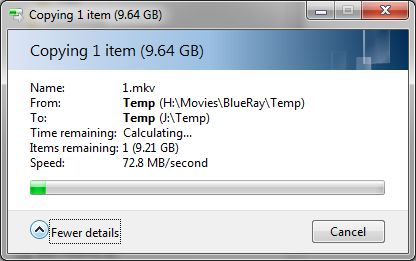

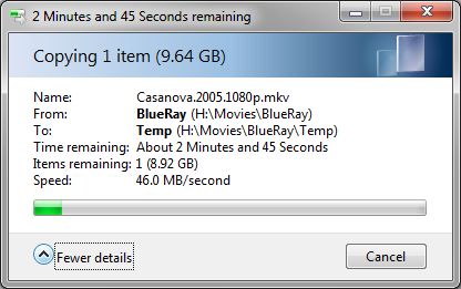

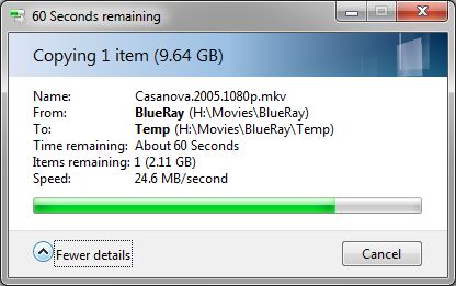

ลองใช้ Windows 7 Copy หนังขนาดประมาณ 10 GB. จาก 1 TB ไปใส่ตัวเองใน Temp
ไม่บอกหรอกว่าเรื่องอะไร ลองดูในรูปครับ
ตอนเริ่มได้ความเร็วมากกว่า 46.0 MB/sec. แล้วลดลงเรื่อยๆ สุดท้ายอยู่ที่ต่ำกว่า 24.6 MB/sec. อีก
ใช้เวลาประมาณ 6 นาที 48 วินาที ทดลองทำหลายครั้ง ก็ได้ประมาณนี้ครับ ไม่เร็วกว่าหรือช้ากว่ามากนัก

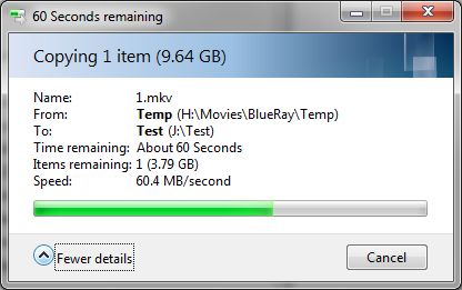

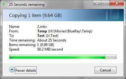

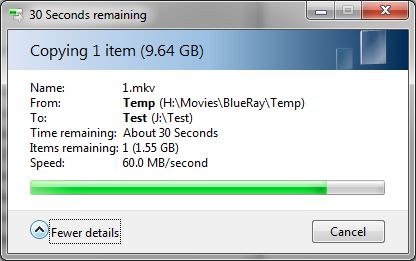

ทดสอบแบบที่ 1 Copy จาก SATA3 ไป SATA3 โดยใส่ HDD ทั้ง 2 ตัวที่ Port SATA3 ในเครื่อง
ลองใช้วิธีลากแล้วมาวาง
ได้ความเร็วประมาณ 60 MB/sec ตลอดทั้งช่วงต้น กลาง ท้าย ใช้เวลาประมาณ 2 นาที 48 วินาที
คราวนี้ลองใช้วิธี Copy แล้วเอามา Paste ก็ได้ประมาณเท่าเดิม
ได้ความเร็วประมาณ 60 MB/sec ใช้เวลาประมาณ 2 นาที 52 วินาที

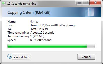

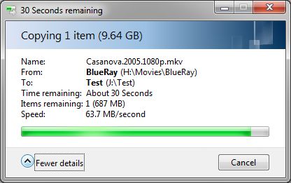

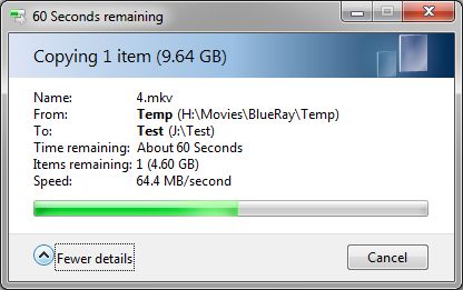

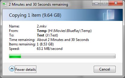

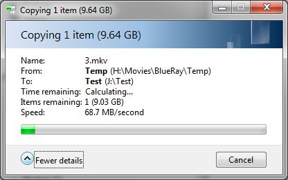

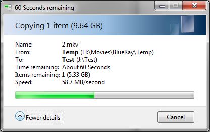

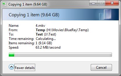

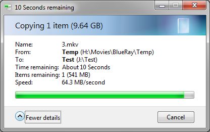

ทดสอบแบบที่ 2 Copy จาก SATA3 ไป Docking HDD ผ่าน USB 3.0 โดยเอา HDD 2 TB.
ไปเสียบที่ Docking HDD ทดลองเหมือนเดิม ลองใช้วิธีลากแล้วมาวาง
ได้ความเร็ประมาณ 64 MB/sec ใช้เวลาประมาณ 2 นาที 38 วินาที
ได้ความเร็วประมาณ 64 MB/sec ใช้เวลาประมาณ 2 นาที 38 วินาที

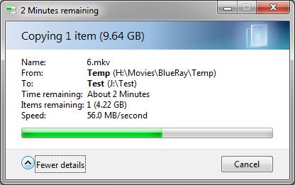

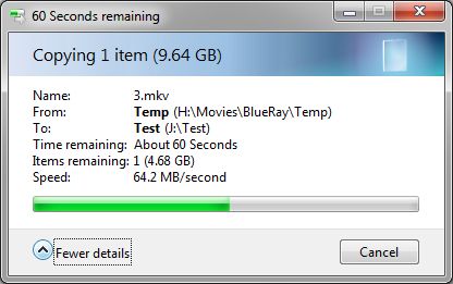

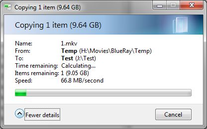

ทดสอบแบบที่ 3 Copy โดย Hdd ทั้ง 2 ตัวเสียบที่ Docking HDD ผ่านทาง USB 3.0
โดยเอาตัว 1 TB. ใส่ช่องด้านหน้าและตัว 2 TB. ใส่ช่องด้านหลัง
ความเร็วเฉลียประมาณ 55 MB/sec ใช้เวลาประมาณ 3 นาที
