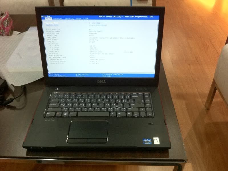

เมื่อวันอังคารที่ผ่านมา โน้ตบุ๊ค Dell Vostro 3550 ก็มาอยู่ในมือ
ค่าตัวก็พอ ๆ กับ V3500 ตัวเดิมเลยครับ (ถ้าไม่นับตัวเครื่องสีแดง ที่สั่งพิเศษ)
ตามสเป็คเครื่องคร่าว ๆ ...
Intel Core i5-2520M Gen 2 (2.50GHz) Turbo Boost 2.0 up to 3.2GHz
HD WLED 15.6 @1366x768
HDD Seagate 500G/7,200rpm
DDR3 4G/1333 x1
AMD Readeon HD6630M 1G
USB 3.0 x3
BlueTooth 3.0
eSATA/USB x1
ประกัน NBD 3 ปี
ประกัน CC 3 ปี
สั่งสีพิเศษ สีแดง
ประกัน NBD+CC เพิ่มอีก 1 ปี (เดลล์เพิ่มให้)
ค่าตัว สามหมื่นกลาง ๆ (ประมาณสามหมื่นห้าร้อยบาท) ถือว่าไม่แพงเลยครับ
แต่ได้เชยชมอยู่ไม่นาน
ก็เกิดปัญหาขึ้นจนได้ โดยปัญหาที่เกิดขึ้นก็คือ
ไม่สามารถลงวินโดวส์ใน HDD ตัวนี้ได้
เพราะตอนที่เลือกไดว์ เพื่อลงวินโดวส์ มันก็ขึ้นข้อความ...
Setup was unable tot create a new system partition or locate an existing system partition.
See the Setup log files for more information.
ผมลองทั้งวิธีลบพาร์ติชั่น สร้างใหม่ ล้าง Sector ก็แล้ว
เปลี่ยน SATA mode เป็น ATA (IDE) ก็ยังใช้ไม่ได้เช่นกัน
ซึ่งปรกติต้องใช้ AHCI
แต่พอเปลี่ยน HDD ก็ไม่มีปัญหาอะไรเกิดขึ้นเลย
HDD ตัวที่ให้มาในชุดก็ของ Seagate 500G /7,200rpm
ต่างจาก Vostro 3500 ที่มีอยู่ ซึ่งใช้ HDD Toshiba 500G /7,200rpm
และจากปัญหานี้ ผมก็ได้ติดต่อไปทางเดลล์แล้ว
เมื่อเช้าทางเดลล์มาเลเซีย ได้ติดต่อกลับมา พร้อมให้ความช่วยเหลืออย่างเต็มที่
และเสนอประกันเพิ่มให้อีกหนึ่งปีเต็ม โดยไม่คิดมูลค่า
สรุปแล้ว โน้ตบุ๊คตัวนี้ มีประกัน NBD + CC = 3 ปี บวกกับ 1 ปี (เดลล์แถมให้) กลายเป็น 4 ปีเต็ม ๆ
วันศุกร์นี้ ทางเดลล์น่าจะเข้ามาเปลี่ยนเครื่องให้ล่ะครับผม
ได้ความคืบหน้าอย่างไร จะมาเพิ่มเติมให้อีกครั้งหนึ่ง
